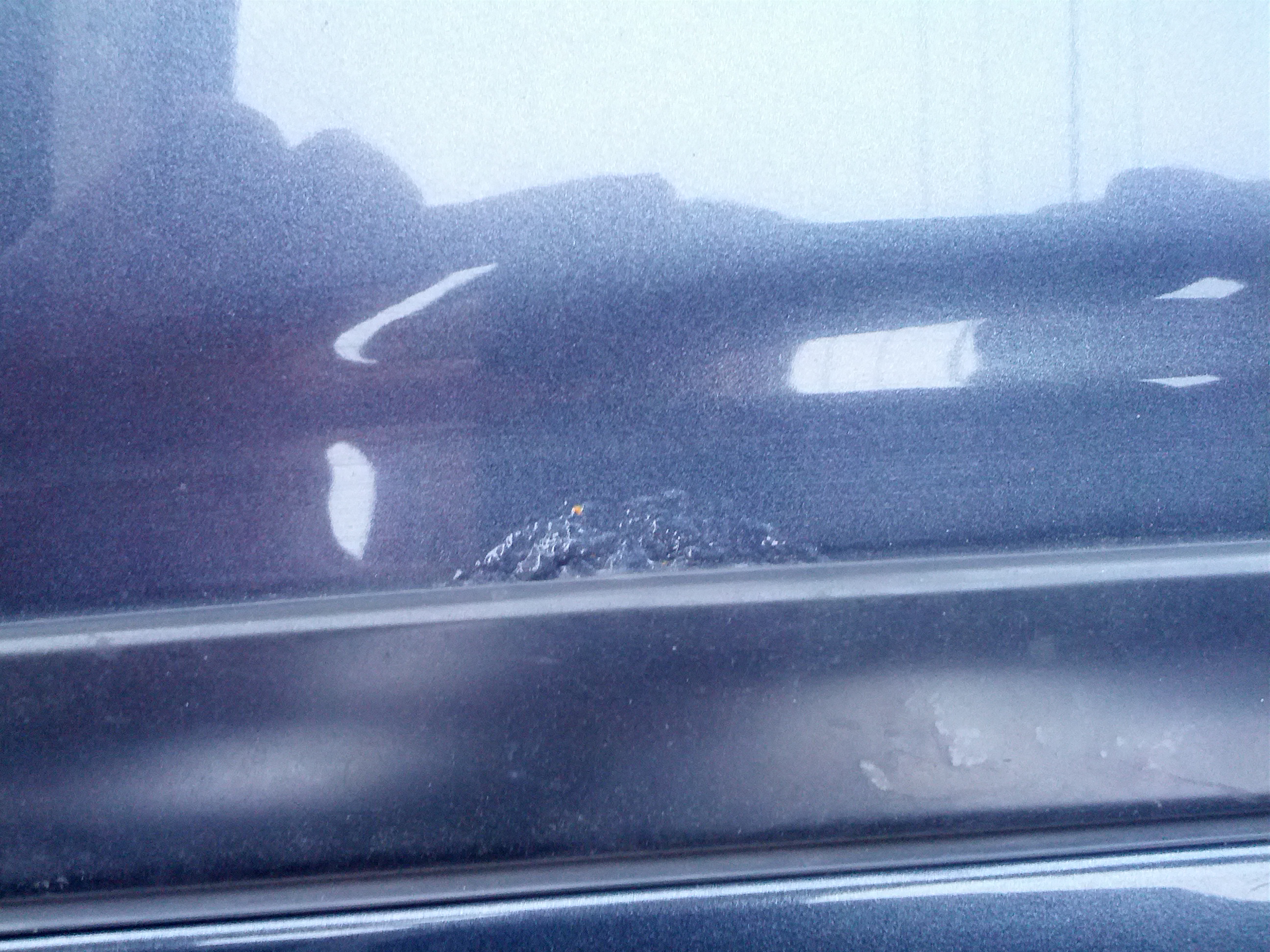

Ahoj přidávám se k těm co mají problém s korozí na střeše. Viz.obr. Řešíte nějak? Nebo zatím necháváte být.

saly napsal:
Ahoj, nechal jsem to opravit, coz nakonec znamenalo nastrik cele strechy. Typek co to delal mi rekl, ze to bylo horsi nez to vypadalo a ze by se nedivil, kdyby se to brzy objevilo znovu. Rikal, ze kdyz to bude blby, tak to mam za dva roky znova.

PříspěvekZaslal: 12.11.2013 , 15:52   Citovat
r080 napsal:
Pro mě je to celkem zklamání že se chytla střecha, čekal bych úplně jiný díl karoserie který je více namáhaný.Kolik vyšla cca oprava?

r080 je teď offline  r080
PříspěvekZaslal: 12.11.2013 , 17:36   Citovat
saly napsal:
To mi povidej, vsechno ostatni nejak vymenis nebo opravis za rozumnej peniz. Auto 8 let stary a takovy veci. Me reznou jeste lemy u dveri a kapota. Myslel jsem, ze koroze je davno vyresena vec, ale vypada to, ze nejmin Honda tohle porad neumi. Vyslo me to na cca 6000. Premejslim co ted s tim, jestli se toho mam co nejdriv zbavit, nebo s tim jezdit nez se to rozpadne, nebo s tim furt bojovat (a sypat do toho dalsi penize..).

saly napsal:
No, to si na tom este dobre, ja to mam cca v rovnakom mieste a podstatne horsie asi pridam fotky aby ste vedeli co myslim tym ze si treba davat pozor na hrdzu pri kupe.

saly je teď offline  saly
PříspěvekZaslal: 12.11.2013 , 23:51   Citovat
scream napsal:
Určitě foto přidej, by mě zajímalo jak moc se to rozleze a za jak dlouho Úsměv Naštěstí dutiny a podvozek nechávám každé 3 roky vystříkat, takže to mám zatím v pohodě. Přední kapota ta je od kamínků ale to je klasika, tomu zabránit nejde. Jedině že bych dal folie.
PříspěvekZaslal: 13.11.2013 , 9:23   Citovat
SaKaL napsal:
Koroze - možná jste to viděli v tématu "Co jste dnes udělali na vašich HONDA", ale kdyby třeba ne, tak tudy takhle jsem to řešil já...
Diky moc, pro me velice cenne. Ja uz jsem ty rezave mista zatrel v lete Rezistinem. Co myslis, muzu na to rovnou dat ten Rodexol?
scream napsal:
Ja jsem to mel mezi predninm a stresni oknem, odhadem takovych 10 mist + asi dalsi 4 v hranach stresniho okna. Pak pry bylo neco dalsiho i vic vzadu - to mi rekl lakyrnik.

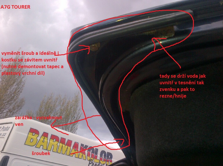

jinak co jsem jeste resil ted tak jsou spodni plechovy listy co je na tom gumovy tesneni na viku kufru (tourer), dolu stece voda a drzi se (v tom gumovym tesneni,nechapu jak...), to bylo orezly a zacinal hnit ten konec takze opiskovano osestreno a ted se lakuje; doporučuju je to rychlovka drží to jen na dvou šroubech a zaroveň doporučuji spodní šrouby vyměnit a promazat, měl jsem problém s vyšroubováním
další věc byly začínající lemy (je tam dvojtej plech na sobe a mozna mezi nima se dostane voda sul atd a zacne to,nekde sem videl i ze to po osetreni silikonovali); nicmene ocisteno zbrouseno nalakovano ale nejsem moc spokojenej (Honda), takze na jare az bude teplo necham dukladne udelat znova a pred tim poradne osetrit Rodexolem

Doktor napsal:
tady nerozumim kde presne to je - bylo to hned videt nebo je to nekde skryty? prolezl jsem co slo a vypada to, ze dvere kufru mam netknuty, ale nic jsem nikde neodsroubovaval

Doktor je teď offline  Doktor
PříspěvekZaslal: 13.11.2013 , 16:50   Citovat
r080 napsal:
jsou to spodni plechy na zadnich dverich, drží se tam blbě voda, stačí odšroubovat, sundat tesnění opatrně (pozor je spojené kabelem tzn. přilepit pak na plech musíš) a pak nechat opískovat a nalakovat viz co sem narychl udělal pic
