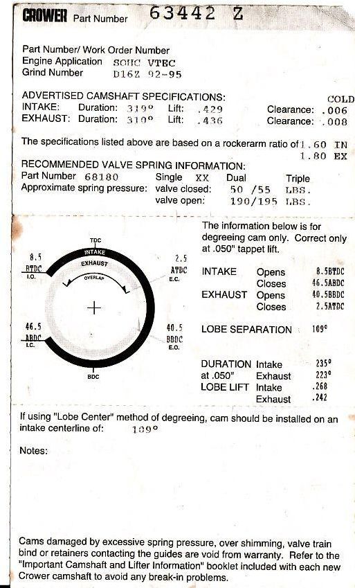

PříspěvekZaslal: 20.9.2009 , 23:28  Naposledy upravil Hondik dne 21.9.2009 , 9:35, celkově upraveno 1 krát. Citovat
Streetkid napsal:
malé úpravy jako jiné sání, výfuk se svody, prostě žádná zvyšovaná komprese, ubrané vodítka, širší kanály a tak..ta st2 mě též zajímá, to je crower? až to bude jezdit, dej vědět, jak se to chová, váhám mezi st2 a 3, na tupou vačku jsou téměř identické
jo je to crower a mam k tomu pruziny a retainery a melo by to jezdit jeste letos, ventily budou od skunka co ma Zitec v bazaru
intake duration 319°
exhause 310°

Jakub Erben je teď offline  Jakub Erben
PříspěvekZaslal: 21.9.2009 , 8:25   Citovat
Hondik napsal:
duration nebo jak se tomu rika je 319/310 a ventily budou od skunka
kolik je prosím tě u tý vačky zdvih?? IN/EX??
Příspěvky: 955 H+ body: 2 1991 Prelude Si

PříspěvekZaslal: 21.9.2009 , 9:25  Naposledy upravil Hondik dne 21.9.2009 , 9:55, celkově upraveno 2 krát. Citovat
Jakub Erben napsal:
tady mas ty hodnoty
1.60 IN
1.80 EX
opsal sem to z listku co sem mel u vacky a nic vic tu neni
vyfotim a hodim to sem
nejsem v tom tak zbehly takze se omlouvam Se stydím
tady to je
Crower.jpg, 100.26 kB
Administrátor
PříspěvekZaslal: 21.9.2009 , 9:27   Citovat
Hondik napsal:
tady mas ty hodnoty
1.60 IN
1.80 EX
v jakych je to jednotkach?
Příspěvky: 4971 H+ body: 31 1995 Prelude VTEC

monty je teď offline  monty
PříspěvekZaslal: 21.9.2009 , 10:38  Naposledy upravil monty dne 21.9.2009 , 10:48, celkově upraveno 1 krát. Citovat
mno vůle ventilů má uvedený v palcích . zdvih má 0,429 =10,89 mm a 0,436 =11,07 mm. to co sem dal jsou nějaký vahadla
Administrátor
PříspěvekZaslal: 21.9.2009 , 10:44   Citovat
Hondik napsal:
tady mas ty hodnoty
1.60 IN
1.80 EX
tady to je
jasne, ted to dava smysl, opsal jsi rockerarm ratio to je bezrozmerna hodnota, tak to jo OK

Administrátor
PříspěvekZaslal: 21.9.2009 , 10:45   Citovat
monty napsal:
on tam predtim ten papir nebyl to bysme si taky precetli Velmi šťastný
PříspěvekZaslal: 21.9.2009 , 10:50   Citovat
PreludeZ napsal:
aha , mi to bylo divný že jste se nad tím nepozastavili Velmi šťastný .
