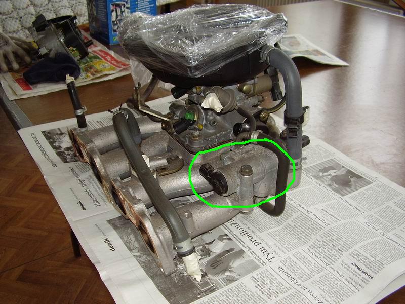

PříspěvekZaslal: 8.2.2010 , 12:34   Citovat
EACV ventil na D15B2 (zeleně zakroužkované).
Odšroubuj ho od tělesa sání a vyčisti sítko na jeho vstupu a i samotný ventil. Nejlépe asi technickým benzínem.

vti [906team] je teď offline  vti [906team]
PříspěvekZaslal: 8.2.2010 , 12:57   Citovat
preco by EACV mal podla vas ovplyvnovat vykon ?
keby bol zaseknuty pri otvorenom stave, tak by motor drzal vysoky volnobeh, keby pri zatvorenom (malo pravdepodovbne) tak by za studena nesiel 'sytic' a boli by nizke otacky ale s vykonom to nema nic spolocne.

Riccardo je teď offline  Riccardo
PříspěvekZaslal: 8.2.2010 , 14:00   Citovat
vti [906team] napsal:
Záleží na tom, jestli je v tomto motoru řízený i teplotou chladící kapaliny. Zastudena je otveřený, ale zatepla se uzavře a otevírají ho jenom pulzy z ECU. Pokud je v něm bordel, tak reaguje na ty pulzy pomalu a nedodává tolik vzduchu kolik by měl. U Prelude to tak je, ale tady to chce podívat se na ten ventil, jestli do něj vedou hadičky s vodou.
