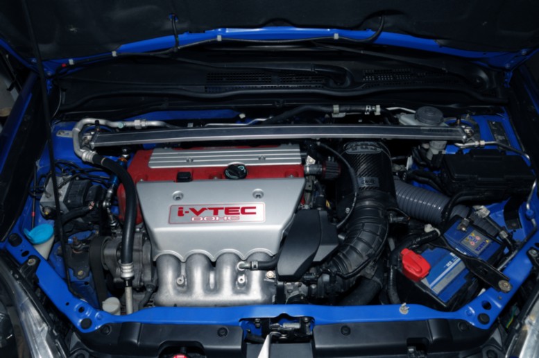

Mě se osvědčilo opravdu BMC CDA, ale těch řešení je několik. Teď když mi přestalo stačit jsem si sání udělal sám z poznatků co jsem získal, kompletní ztráta sání, na kterou jsem se teď dostal, je 1HP, což se ani u short sání v ideálním případě stejně nedostanete, u dlouhých to je pak okolo 3HP, stejně jako u sériového...
Sání BMC CDA.jpg, 130.45 kB
