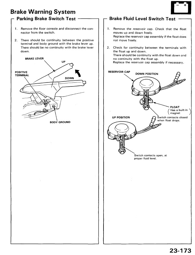

PříspěvekZaslal: 14.8.2008 , 17:01   Citovat
(aby se neřeklo že jsem takovej strašnej RTFM pes...)
tady máš stránku z manuálu....

Bigless je teď offline  Bigless
PříspěvekZaslal: 14.8.2008 , 17:50   Citovat
Jsem doma..PreludeZ původně jsem nevěděl ani co to Vaše slavný RTFM je...tedy zkratka.. Úsměv Chtěl jsem už napsat WTF RTFM HaHaaa Manuál je fajne, ale přece jen má 1400 stránek a zkušenosti tam člověk nenajde Mrk Mnohem lepší lidská forma "Jasně. Tohle se mi taky stalo..stačí udělat to a to.." Kdyby každej ctil RTFM tak si to čte po večerech na dobrou noc a na HC foru by se řešily flejmy HaHaaa
Ale k tématu...dík za stránku Úsměv Du na to Mrk

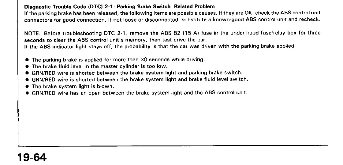

počkat, počkat, teď koukám do manuálu a jestli ti to bliká nejdřív 2 a pak 1 tak je to jinak Chápeš!
ta dvojka je tam jako hlavní kód a jednička je kód podskupiny což tady znamená Parking Brake switch related problem Nápad je tu!
takže se vracíme zpátky ke spínači ruční brzdy...
Zkus s ním nějak víc zacvičit a podívej se na kabely (proměř je) jestli nejsou seknutý na kostru
Příspěvky: 4971 H+ body: 31 1995 Prelude VTEC

PříspěvekZaslal: 14.8.2008 , 18:53   Citovat
Bigless napsal:
Počkat! Kontrolka Brake Lamp se mi rozsvicí po každém nastartování auta hned...když šlápnu na brzd. pedál lehce tak ji vypnu...dělala mi to i předešlá předehra akorát bez té pozdější dohry HaHaaa Měl jsem za to, že to dělá třetí brzdový světlo..který jsem měl na předešlý i na týhle..
Ale řekl bych, že teplota na to má vliv taky...u rozehřátýho motoru to nabíhá mnohem dřív.. to mi hlava nebere
jo tak je to OK.
Nastartuješ (s brzdou i bez brzdy), jedeš a než poprvé šlápneš na brzdu tak svítí kontrolka Brake Lamp a pak zhasne OK
Bigless napsal:
Ehh.. Já si řikal, že je divný vyblikávat nejdřív 2 a pak 1 Tak to valím bulvy
podívej na tohle (příloha) a zkus ještě resetovat ABS jednotku

Administrátor
PříspěvekZaslal: 15.8.2008 , 9:04   Citovat
jj to vypadá tedy že blbne ten plovák...
Zkoušel jsi i ty ostatní věci z toho manuálu u téhle chyby?
(- ruční brzda zatažená déle než 30sec při jízdě)
(- nízká hladina brzdovky)
- GRN/RED kabel zkratovaný mezi kontrolkou brzdy a spínačem ruční brzdy
- GRN/RED kabel zkratovaný mezi kontrolkou brzdy a plovákem brzdovky
(- nefunkční kontrolka brzdy)
- GRN/RED kabel přerušený mezi kontrolkou brzdy a ABS jednotkou
